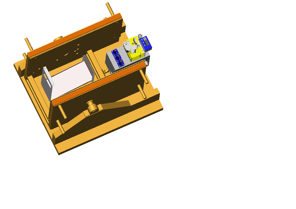

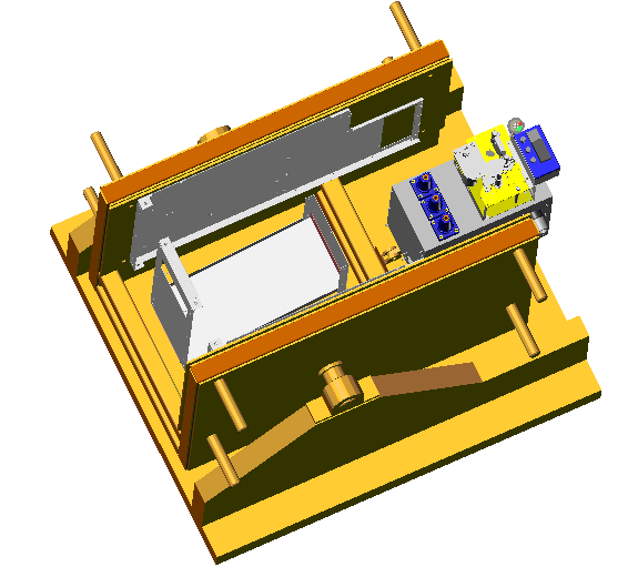

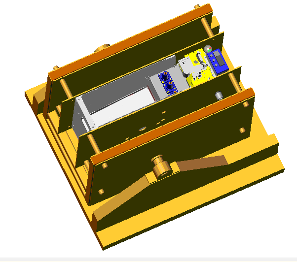

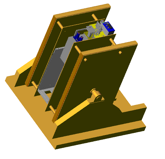

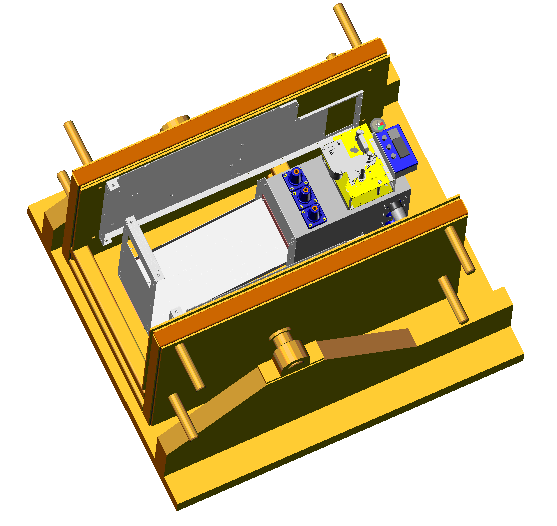

一、初期方案:
银河科技工装设计方案
一、        作业内容:
1、     所要装配的另部件:左侧板(GLX24-001-S001)、右侧板(GLX24-001-S002)、斜支撑板(GLX24-001-S003)、底版(GLX24-001-S004)、气箱安装板(GLX24-001-S005)、前下横梁(GLX24-001-S010)和气箱总成(GLX05 001 S001)。
2、     工作形式:
3、     动力方式:电动加气动(用户也可以选全气动)。
二、           作流程及注释:操作过程:
1、     装底板GLX24-001-S004),按下底板夹紧按钮;
2、     装斜支撑板GLX24-001-S003),按下斜支撑板夹紧按钮;
3、     装入前下横梁GLX24-001-S010)按下前下横梁夹紧按钮;
4、     装气箱安装板GLX24-001-S005)按下气箱夹紧按钮;
5、     装气箱总成GLX05 001 S001):将气箱置于气箱托板(工装部件)上并定位(按下气箱夹紧按钮);
经过12345步序后,形成图示1的状态;
6、     装如左右侧板GLX24-001-S001/2)按下左右侧板夹紧按钮;经过6步序后,形成图示2的状态;
7、     气箱就位:按下气箱就位按钮,成为图示3的状态;
8、    侧板靠拢:按下侧板靠拢按钮,形成图示4的状态;
9、     铆接:铆接侧板上6个孔。底版上7个孔;上紧气箱底部4个螺母;
10、  翻转胎具:形成图示5的状态,上紧气箱底部8个螺母;
11、  松开夹具,取出成品。
三、           各流程时图样:
第一步
第一步
第二步
第二步
第三步
第三步
第四步
第四步
第五步
第五步

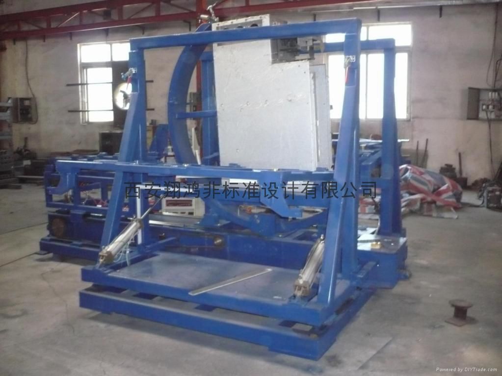

三、加工现场照片:

发表于 2013-9-15 08:13:25 | 显示全部楼层
大侠,这个变位、定位看懂了,铆接也全部自动?
发表于 2013-9-15 08:27:41 | 显示全部楼层
两位大虾都是夜猫子啊!
每天早晨4时起床,不是夜猫子。  发表于 2013-9-15 18:26
发表于 2013-9-15 08:52:49 | 显示全部楼层
非常好,铆钉的装配也是自动的么?
对于速度应该没什么要求把?  发表于 2013-9-15 17:49
也是提高了不少效率  发表于 2013-9-15 10:28
夹具只实现了气箱送入,侧板翻起,夹紧,拉铆完成后,能够打开、翻转90度,方便吊取  发表于 2013-9-15 09:01
这台的铆钉是人工用气动拉铆枪干的  发表于 2013-9-15 08:58
